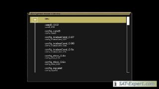

Только что проверил все работает. Вот снимок:

Может у меня имидж старый и кривой? PKT_SF1018_E2_HAARP_v3a_Image_USB,может там что то нужно дополнительно установить?
Поставь Haarp v3c. Скрин я делал на старом имидже v3a. В интернет доступ есть? В ресивер попадаешь через FTP программу?
