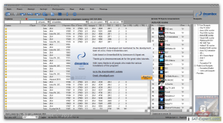

dreamboxEDIT чтото не получается скачать каналы с ресивера пишит при передачи были ошибки и что дальше делать
Ничего проигнорировать.
dreamboxEDIT 5.0.2.0
Changelog: 5.0.2.0
- Добавлена возможность настройки фона для прозрачных пиконов
- Добавлена ​​поддержка для транслитерации кириллицы (только русский)
- Добавлена ​​поддержка транслитерации для греческих букв
- Добавлена ​​опция для включения / выключения транслитерации
- Исправлены некоторые проблемы с очень длинными именами сервисов
  • dreamboxEDIT_without_setup_5.0.2.0.zip
    3,3 MB · Просмотры: 124
  • dreamboxEDIT_setup_5.0.2.0.zip
    3,5 MB · Просмотры: 85
