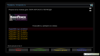

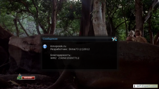

Ребята, приятная новость,спасибо nikolasi68.
Теперь обновлённый плагин TMBD от Дмитрий73 спасибо большое,работает и на нашей платформе(до этого был доступен лишь на ОпенПли 3.0).
Выложить не могу-плаг авторский. Скачиваем Здесь . Описание здесь.
Проверил,работает и на HDMU, и на Nebula. :)

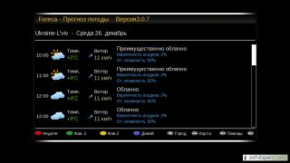

Подскажите как в плагине Foreca3.0.7_E2_bh назначить свой город в фавориты?
lehsman
По кнопке ок выбрать свой город,синяя кнопка будет стартовым,можно еще добавлять фавориты.
есть возможность добавлять свои города. для этого нужно найти на сайте www.foreca.com свой город, например Минск http://www.foreca.com/Belarus/Minsk
и дописать строчки Belarus/Minsk в файл городов
/etc/enigma2/Foreca/City.cfg
нужные города можно сразу прописать в фавориты
/etc/enigma2/fav1.cfg фаворитный город 1
/etc/enigma2/fav2.cfg фаворитный город 2
и
/etc/enigma2/startservice.cfg город погода которого загружается при запуске плагина
лишние города лучше удалить, уменьшив размер файла, т.к. 90% городов там деревни в германии )

Да я имею ввиду TMDB, а там какие не будь атрибуты нужно выставлять?
lehsman
Закинуть в папку с плагинами по пути , файлик отдельно лежащий BeautifulSoup.py кинуть в /usr/lib/python2.7/site-packages/ или /usr/lib/python2.6/site-packages/
