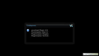

balex64
Piconload 4.9i HERE.
-добавлено удаление пиконов и создание симлинков без скриптов и оповещание с месенджем.
