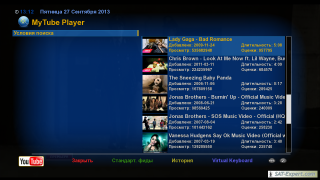

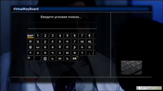

Плагин MyTube Player там появилась 14 версия , вопрос такой как искать нужный фаил у меня нет виртуальной клавы не отображается
---------- Сообщение добавлено в 18:11 ---------- Предыдущее сообщение размещено в 18:00 ----------

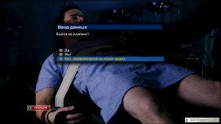

нашол кнопка RECALL а потом и поиск но вот вопрос перещелкал все кнопки а как выйти с плагина незнаю
balex64
aheles,при выходе из плагина EXIT -жми :Нет,перекл.на поиск видео.Потом синяя кнопка.:)
На 14 версии исправлена кнопка стоп- проверил.:)
aheles
еще вопрос когда уже идет воспроизведение как выходить из плагина
balex64
aheles.Установи 14 версию - кнопка стоп(квадратик)- EXIT- Да.
