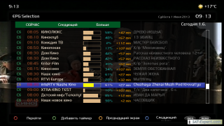

Установил Плагин ExtraChannelSelection v 2.2 для имиджа HDMU на имидж 1599 работает все нормально.Даже EPG Selection изменился. !good!

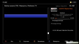

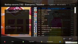

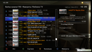

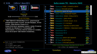

Проверь как у тебя Двурядный список каналов показывает, у меня не меняет на двурядный, при выборе двурядного все остается как было(см.скриншот).
adriano
fanbox, Работает,тока перезагрузить нада GUI

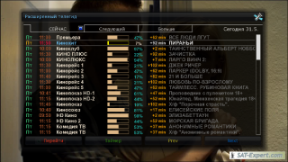

А вот когда выключить двухрядный список то вот так:
А после перезагрузки становится нормально.

fanbox,adriano,у меня срабатывает после полного ребута.

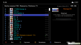

Установил enigma2-plugin-systemplugins-extrachannelselection_for_hdmu_old_2.2b_all
Включил Тип показа иконок- В начале строки- А показывает и в начале и после названия канала.
