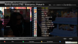

Возник вопрос по плагину Piconload 5.2. При наведении курсора на какой-либо пункт, надпись как бы затирается. Что может быть?
    16,3 KB · Просмотры: 0
fanbox
Попробуй на другом скине, или поменяй шрифт в скине на другой(было у меня когда то тоже так).

Посмотри какие шрифты использует скин(в начале xml. skin) и замени шрифт который автор прописывает как Regular(при замене шрифта название шрифту даешь как в скине а то получишь зелень), проще попробовать на другом скине как поведет себя плагин.
Вот это?:
<font filename="/usr/share/fonts/md_khmurabi_10.ttf" name="Regular" scale="100" />
fanbox
Ты можеш сначала поменять скин(для проверки).
PS: сделай скриншот из xml, где шрифты описаны.

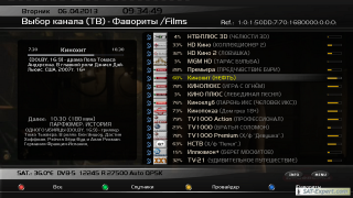

На скине "Universum by spartak73" в норме.

Ypsilon, я тебе о чем пишу уже третий раз. В том скине где были проблемы, надо менять шрифт.
