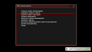

где взять плаг для включения тюнера на выбранном канале, типа StartUpService
Для этого не нужен плагин. В моем моде это работает из контекстного меню :)

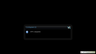

spartak73,вчера,когда выложил-загрузился сразу без перезагрузки(тестил на твоём моде),а сегодня,что с перезагрузкой,что без-нет EPG. Парадокс какой-то?..
Хотя выдаёт,что EPG загружен, см.скрин.

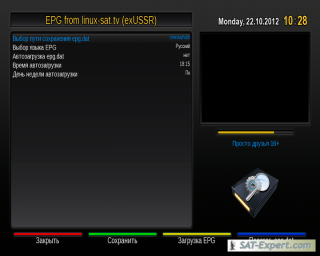

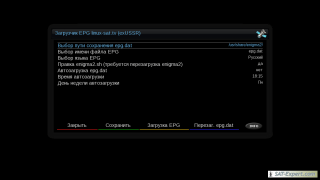

2boom, а настройки те,что я в скрине выложил #439.
2boom, настройки разные пробовал. Обзывал файл плагина и epg.dat и true_epg.dat. Вчера работало пару раз сегодня уже нет. Включал и патч enigma2.sh и выключал. Что характерно сам файл присутствует в директории хранения. Но энигмой не подхватывается. В etc/enigma2/setting.xml естетвенно прописано тоже все верно...
config.misc.epgcache_filename=/media/hdd/epg_true.dat
config.plugins.epgd.weekday=0
config.plugins.epgd.auto=yes
config.plugins.epgd.e2shpatch=yes
config.plugins.epgd.epgname=epg_true.dat
config.plugins.epgd.timedwn=19:15
config.plugins.epgd.direct=/media/hdd/
