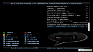

Доступно on-line обновление HD Glass16 ver. 6.04 .
Скин HD Glass 16 v6.04
- Первая универсальная версия скина для OE 1.6 и OE 2.0.0
- Исправлено игнорирование таймаута для активации инфобара ...
- Обновлены pl, sk, cz, en, ru, de, it переводы
- Помощь обновлена в меню загрузки
- Обновлен файл encoding.conf
- Добавлена новая опция в настройки: Включить стандартный EMC MovieInfobar (из плагина)
Обновление доступно также онлайн!
В архиве установочный пакет .ipk :)
  • enigma2-ipbox9xxx-skin-hd-glass16_6.04_sh4.rar

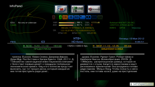

spartak73, подскажи пожалуйста,что и где прописать чтобы заполнить поле с эмулятором(см.скриншот).Скин Glamour от orlov
И еще я хочу научится адаптировать скины под нашу архитектуру, на что обращать внимание (кроме конвертеров и рендеров) для адаптации скина с другого имиджа на наш(не переделывать а только адаптировать).Я думаю многим будет интересно научится это делать.
fanbox, Не скажу. Потому что скоро свой скин выложу. :) Там работает название эмулятора на имидже PKT. :)
fanbox
spartak73, а второй вопрос: на что обращать внимание (кроме конвертеров и рендеров) для адаптации скина с другого имиджа на наш(не переделывать а только адаптировать)- подскажеш или тоже нет?
Там много тонкостей. Но в основном достаточно конвертеры и рендеры привести в нужное состояние. Однако не все рендеры и конвертеры работают на наших имиджах, твой пример наглядное тому подтверждение. :)

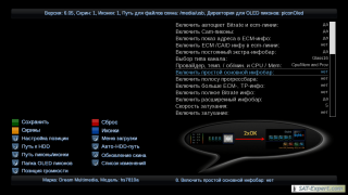

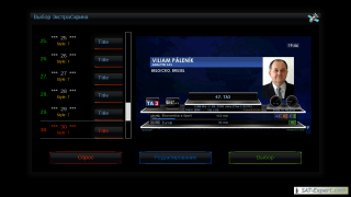

balex64
А сейчас,- HD Glass16 ver. 6.05
ДОБАВЛЕНО:
- Обновление типа OLED : по умолчанию (спасибо ASO)
- Добавлены отсутствующие картинки в меню type list, list2 и PIG для hbbtv и веббраузер(а)
- Добавлен скрин 30
-чтобы получить скрин 30 , необходимо загрузить / обновить extrascreens в установках скина-(скачать графику экстраскринов из меню).
Решил не переупаковывать(поэксперементировал). И так устанавливается(файл ipk) !yea! ,и норм. работает(за исключением таблички,что выскакивает,при заходе в Плагины.Но она убирается EXIT. :)
  • enigma2-skin-hdglass16_6.05_all.zip
    4,1 MB · Просмотры: 35
balex64, конечно встанет там смотри какая архитектура указана: all. :)
balex64, это смотря что написано в файле control. Вот поэтому они бывают и не ставятся.
