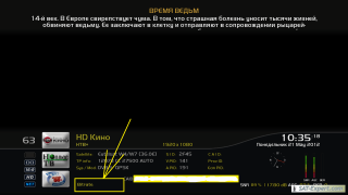

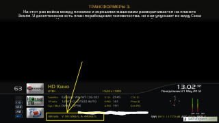

---------- Сообщение добавлено в 10:41 ---------- Предыдущее сообщение размещено в 10:18 ----------
И еще,после установки скина Universum by spartak73 1.2, у меня на скине HD_Line_TVpro пропала информация о битрейт(проверил, файлы битрейт правильные),не знаю почему,так же пропала информация о битрейт в расширениях.
balex64
Файл usr/bin/bitrate попробуй поменять на размер 68440.

fanbox
balex64, посмотри пожалуйста какие права у этого файла должны быть.

balex64
644 но, попробуй 755
На скинах от spartak73 показывает на 42 179,а на других 68 440...
fanbox
Не помогло, буду переустанавливать имидж.Я поменял уже все файлы с битрейтом-толку нет.

Переустановил имидж, Скин Universum by spartak73 1.2 не ставил и с битрейт все нормально.

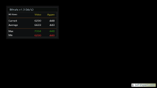

eduts
Таблицу у Simple bitrate сбивают скины : nBlackHD4-1.1.tar.gz,blue_shadow.tar.gz ,windows-1251''Skins classplus_HD-Domica.tar.gz ,это те ,которые я проверил.Замена битрейта на 42149 не помогает

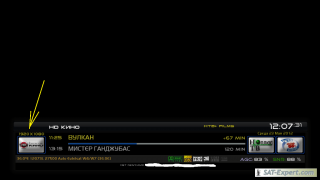

fanbox
spartak73, подскажи,как в этом месте (см.скрин)прикрутить номер канала(почему то у меня нет его в инфобаре-то ли я удалил при редактировании скина,то ли его не было изначально? скин Инфинити).
Там нет номера изначально.
