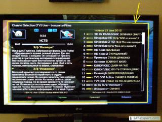

spartak73, подскажи-где в скине Инфинити находится картинка(png,подложка)для секции Chanell Selection,что то не могу найти ее и в какой она папке. Вот к примеру в скине Universum-она находится в папке- pixmap="Universum_by_spartak73/icons2/epg.png". И я хочу найти также в скине Инфинити,подскажи где она находится.Хочу сделать,чтоб на весь экран была(как в скине Universum,чтоб по краям не было видно этих кусочков изображения с экрана).
---------- Сообщение добавлено в 09:47 ---------- Предыдущее сообщение размещено в 08:40 ----------
spartak73, для более наглядного примера- сделал фото:как увеличить эту выделенную рамку до краев экрана,то что это картинка png в програме E2 Scinner не показано,так подскажи как ее увеличить и где искать.
shvardan
fanbox, там немножко по другому. Если хочешь увеличить размер, то просто увеличь размер самого скрина
<screen name="ChannelSelection" position="90, 90" size="1100,585" title="Channel Selection">

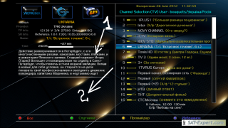

spartak73, помоги в таком вопросе:
Я занялся переделкой скина hd_skin_vo ,поубирал PIG(так как все равно он тормозит),изменяю Channel Selection:И вот такой вопрос по Channel Selection(смотри скрин): 1 -текущий EPG канала на котором стоит курсор, а там где номер 2 (на скрине)я хочу чтобы выводило EPG(с описанием) следующей программы канала на котором стоит курсор.Подскажи какой конвертер указать для следующей программы канала на котором стоит курсор.
Виджет будет такой же только разница будет NextEvent :)
