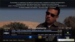

spartak73, подскажи,хочу поменять цвет в описании ЕПГ(в Chanel List)(см.скрин),если в skin xml меняю grey на yellow- то выкидывает зеленку,где еще нужно править чтоб изменить цвет?
<widget name="list" position="400,12" size="740,396" zPosition="1" selectionPixmap="hd-line_tvpro/menu/select_m3.png"
scrollbarMode="showOnDemand"
foregroundColorServiceNotAvail="grey_tux2"
serviceItemHeight="36"
serviceNumberFont="Regular;25"
serviceNameFont="Regular;25"
serviceInfoFont="Regular;20"
colorServiceDescription="grey" (если сменить на yellow-зеленка)
colorServiceDescriptionSelected="#99aabb" />-и почему то этого цвета нет в секции colors в начале skin xml.
    21,3 KB · Просмотры: 0
Так допиши в начале этот цвет. Иначе зелень будет.

Этот цвет прописан на функцию(автором),его просто нет в секции colors,из-за него проблем нет,скин работает нормально.Зелень появляется-когда я прописываю на функцию ЕПГ(меняю цвет из серого на желтый:colorServiceDescription="grey" (если сменить на yellow-зеленка) ).Не знаю почему, при смене цвета зеленка?Может надо еще где прописать цвет на эту функцию?
fanbox, ты же сам написал что нету этого цвета в начале скина? Зачем ты голову морочишь?

spartak73, ты меня не правильно понял,забудь о том цвете. Меня интересует вот что-colorServiceDescription="grey"(это написано автором),когда я меняю название цвета "grey" на yellow - тогда зеленка,почему?меняю в этой строке colorServiceDescription="grey",почему не дает поменять из серого на желтый-вот в чем проблема.
Как ни странно но при этой зеленке крешлога нет вообще.
Где крашлог? Что гадать будем?
