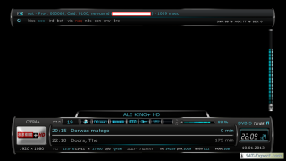

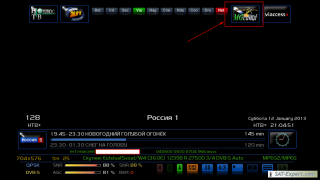

spartak73,Universum by spartak73 v2.0 для имиджей OpenPli установился ровно , пару багов в верхнем инфобаре пикон эмулятора перекрывает твой "именной" , и EPG о канале неполное, верх уползает под панель , заметил у тебя на скрине тоже самое .
Какой мой? У кого какие пиконы стоят те и отображаются. В пакете мои пиконы лежат. Это не моя вина что у тебя пикон прозрачный... :pardon:
Там рендер "бегущий текст" так задуманно. :) Чтоб прокручивать большой текст описания.
Это не баги это особенность скина.

В пакете мои пиконы лежат..
Заменил на твои всё перекрыло , сразу не понял что пикон прозрачный . !good!

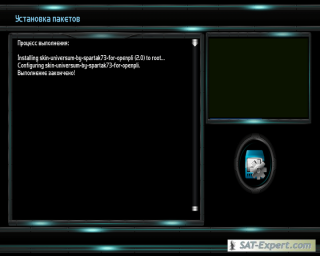

spartak73, ipk не становится, распаковать и закинуть по ftp?
lehsman, ты руками что ли ставил? :unsure:
Filin88, нет? Вроде all.ipk... Я проверю...
Ставиться .ipk без ошибок. Ты на какой имидж ставишь? И как?
Да , распаковал и закинул ....
Для чего я тогда .ipk пакеты собираю? Чтоб потом выслушивать что вы то забыли другое третье? :) Ставится плагином IPKTools и работает без проблем тогда все, а если вы самодеятельностью занимаетесь то увы :pardon: Там в пакете нету ничего лишнего там все проверено на работоспособность. И многие компоненты там обновленные с новыми функциями...
Странно, ставлю на имидж HDMU_1512_E2_hs7810a_209_git_5204_nodebug_nolcd_Diff0_ffm_USB, выдаёт:
и скина нету..:pardon:
перед этим установил glass16, всё нормально..
и при расширенной установке то же самое..
Ой сории сейчас поправлю все. :) Совсем старый стал :rofl:
Обновил пакет пробуем...
