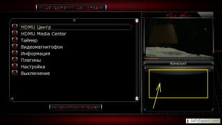

oldkiller, на сколько я вижу это мод моего мода :) А покажи скриншот главного меню :) В меню нет иконок для HDMU центра :) И для HDMU медиацентра. Опередил меня :rofl: Ну да ладно больше модов красивых и разных! :)
oldkiller
spartak73, Да,Да А на счёт HDMU Center и т.д у тебя есть их ID

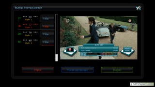

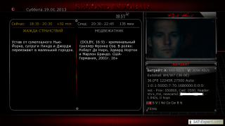

1.Подскажите,а как настроить так?(как на фото)
2.Как увеличить шрифт в ЕПГ описание текущей передачи?(нжав кнпку OK)
Шрифт описания следующей передачи увеличил с помощю фонтмагн.(HD Cl 16)

lehsman
Настройка > настройка > HD Glass 16> жёлтая кнопка >Выбор экстраскрина 77, 78 , предварительно их скачай...... 2 меню загрузки > скачать графику экстраскринов .

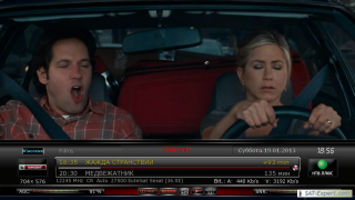

Подскажите плз. можно "прикрутить" это к pkt_silverHD скину ?
    20,1 KB · Просмотры: 0
Bolex, можно конечно :) Это рендер pig выводит .

spartak73, я адаптировал для имиджа HDMU еще один скин от автора Daconi(тот же автор что и у скина Adriatic)(адаптировал и сделал полностью новый инфобар и второй инфобар, добавил побольше инфы в Ченел селекшн), но у меня такая же проблема как и у oldkillera - в меню не отражается (надо добавить значок)HDMU ,подскажи как он добавляется как простая картинка или есть какие то ньюансы?

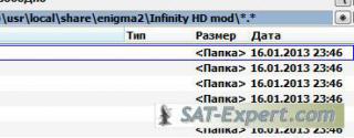

  • Infinity HD mod.rar
    276,6 KB · Просмотры: 44
