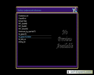

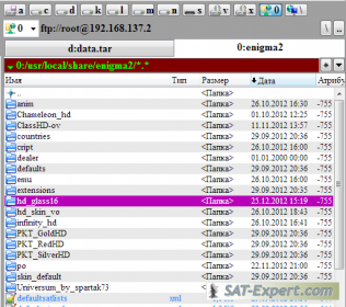

VARAVAN
spartak73,balex64
Закинул фаил enigma2-skin-hdglass16_6.97_all.zip в папку [tmp] установил через IPKTools,перезагрузил Е-2,но в скинах не появился- что нетак делаю?
lehsman
spartak73,balex64
Разархивируй и раскидай по папкам , предварительно удалив, если есть, пред. версию ... тогда появится .
Filin88
У меня после установки enigma2-skin-hdglass16_6.97_all на nebula v3 в списке скинов появилась лишняя запись, хотя в имидже её не наблюдается..

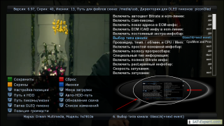

balex64
VARAVAN,скин не отсканировался на флеху(там выдало что-то,типа error...)
Сделай-или как lehsman советует,или закинь ещё раз в папку tmp и дай команду telnet opkg install /tmp/*.ipk

Скин Glass 16 v 6.97 не проходит обновление помощи ни иконок, вобщем не выходит в интернет, это так должно быть?
fanbox
Должен выходить, попробуй переустанови скин.
lehsman
Папку usb создал в media/usb ? заметь там есть папка но большими USB, а нужно usb .

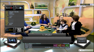

CESAITISV
Добрый день,
Хотел спросить, как на скине HDGlass зделать так:
Когда открываешь меню каналов там отоброжается
Например: Россия 2 и епг информация, а я хотел бы сделать так
Россия 2 - (Епг информация)
CESAITISV, вопрос не понятен абсолютно. Поясни на пальцах или еще лучше с картинкой как ты это видишь.
lehsman
Он имеет ввиду , как в других скинах, second infobar наверное ? Где то в настройках HD Glass я это встречал , 2 раза инфо и epg выскакивает .
Возможно он имел ввиду при выборе канала вот это EPG &
CESAITISV
Да нет все не так, например нажимаем вниз на пульте выскакивает меню каналов и возле каждого канала идет прогресс бар маленький потом само название канала и епг информация возле канала это все в скине hdglass отоброжается так:
прогресс бар Еврокино Громобой а я хочю чтоб отоброжалось:
прогресс бар Еврокино - (Громобой)
вот вроде так.
lehsman
вот вроде так.
Ничего непонятно, покажите наглядно на другом скине, если такое возможно. Может у вас просто нет EPG , например Триколор , пусто напротив канала , только на экранах вроде отображается ?
