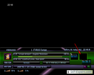

spartak73, подскажи какой конвертер прописать чтоб SAT Picon менялся в соответствии с курсором. На скрине видно: канал ТНТ, Провайдер НТВ+, спутник должен быть Eutelsat 36E а показует тот на котором включен канал(Amos), подскажи какой конверт отвечает за это.
