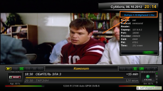

Нет не пикон, а чтоб выводило надпись,к примеру OsCam, в этом имидже за это отвечает конвертер Camd3 Info по моему, но почему то не выводит инфу он здесь.

oldkiller, если можеш глянь как у Siriusa в скине прописан этот виджет, а то у меня этот скин еще не установлен, скриншот я взял с сайта где скин выложен.

Вот упёртый человек..., ну не работает это на HDMU http://forum.sat-expert.com/enigma/22634-e2-skiny-obsuzhdenie-chast-3-a-39.html#post409607 , пробовал все конвертеры , ни один не показывает.Может ошибаюсь поправьте :)

При настройке скина в Setup Techno выпадала зеленка по началу, потом в Setup поменял plugin, не помогло, а теперь занялся этим скином что выше писал.
можно всунуть туда мини пикон
Мини пикон провайдера всунул, а вот для Sat mini picon места уже не вижу.

oldkiller, удалось поместить мини пиконы как и планировал, пришлось немного доделать инфобар.

Мини пиконы я бы не рекомендовал. Не все имеют эти пиконы. Нужно самому делать.. Как вариант использовать конвертер ротатор :) По примеру скина HD Glass 16 . Т.е. пиконы будут поочередно меняться в инфобаре.

spartak73, спасибо за подсказку(я совсем забыл об этом), но уже переделал этот инфобар(жалко своего времени потраченного на эту переделку).
Зато научился :) Ничего не бывает бесполезным. Видишь какой у тебя инфобар получился. Чистая работа. Я тоже переделываю графику в скинах если мне надо что то разместить а места мало. Тут главное не испортить общую концепцию скина. У тебя это удалось :). Посмотрим на конечный результат.
