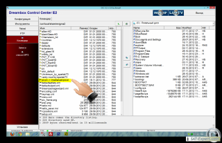

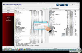

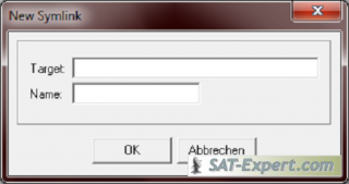

Ты мне покажи как ты прописал симлинк. Ты наверно указал так. А надо было: /usr/local/share/enigma2/piconSat прописать строку в target. А строкой ниже название piconSat.
fanbox

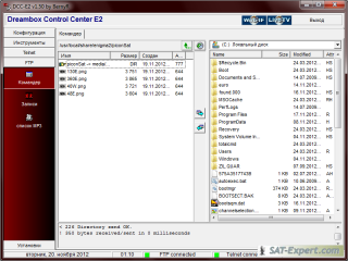

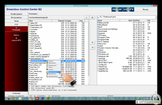

spartak73, Прописывал именно так(полностью путь указал), во второй строке Picon sat. Дело в том что у меня нет такого файла как ты показал на скрине(см,скрин 1- это твой скриншот, ). Это Default xml или что?
скрин 2-мой скриншот
fanbox, да там без разницы где курсор у тебя лишь бы не на папке был. А то если на папке будет ты ее туда отправишь :rofl: Просто на любой файл мышкой кликаешь правой в контекстном меню выбираешь.
