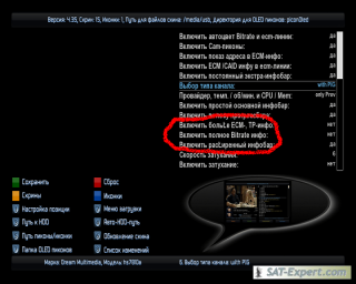

До точно и у меня Ш коряво в настройках как то даже не заметил , но мне главнее меню чем настройки , туда лазишь раз в месяц , попробовать тот что корявый взять переименовать в тот который правильно отображает и закинуть .
balex64, В списке каналов в букете отвечает другой шрифт наверно у тебя. У меня все ровно было и там и в настройках. Я не дома не могу сделать скрин, дома буду покажу. :) Ты шрифты то менял в блю панели? Изначально там тоже Т и Ш коряво.
balex64
Менял,сразу после установки имиджа.
fanbox
balex64.Скорей всего шрифт что ты подобрал тоже несовсем правильный,я вытянул шрифт из скина Хамелеон и проблемы нет.
И я менял только nmsbd3и prive3.
---------- Сообщение добавлено в 20:03 ---------- Предыдущее сообщение размещено в 19:49 ----------
Можешь попробовать вот эти замени
Ты смотрел сам эти шрифты что ты выложил в сообщении, там же видно что твой шрифт nmsbd3 из архива в 405 сообщении ,букву шнеправильно прописывает, если ты ставил этот шрифт то у тебя естественно будет неправильно прописываться буква ш.
balex64
Сенкс. "Покатит ",хотя не очень нравится.:)
Вот именно сами себе и другим голову морочите :)

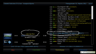

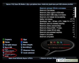

spartak73, подскажи где находятся эти строчки..:unsure:
подобрал себе шрифт, вот только эта проблема осталась. решить можно думаю сократив эти надписи, т. к. у меня расширение 3/4. :pardon: вот только как их найти?
маякни расположение, если не трудно. :) спасибо
Filin88, /usr/lib/enigma2/python/plugins/extensions/setup glass/local/ru/LC_MESSAGES/
как то так если не ошибся :) по памяти пишу...

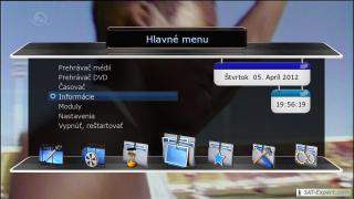

Вот такое симпатичное меню будет в новой версии скина HD Glass16 ver. 4.50
