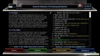

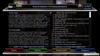

HD Glass16 ver. 4.51 Немогу найти в настройках как выбрать тип меню как на первом скрине ?
lehsman, ниже по списку опускайся :)
aheles, в папке tmp должен быть только один архив а не 2. Сначала библиотеку закинь, установи потом скин.
lehsman
Спасибо нашёл , я просто изначально не там искал, искал под жёлтой кнопкой с скринах !good!
