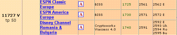

sergik01
Не работает.
С какого канала на какой ты переключаешься?
На 9 градусов на частоте 11727
Вот настройки
фильтр для DVB
rule = caid=2600;sid!=06BD,06C2;reject
И фильтр и ридеры для эму
[reader]
active = 1
type = emucworks

Вот короткое видео.
Переключение с Дисней на NASN
http://zalil.ru/29639919

Все понятно, к меня прописано 0D00 и я переключаюсь с Trevel (PG, PB ) на ТЕТ...
Естественно. Я и показал выше, что все три канала находятся на одной частоте. И поэтому работают. То есть похоже пидфильтр одинаковый.
Если сменить частоту (переключится на другой канал), то пид поменяется и не подойдёт для канала.
Поэтому и написал, что это срабатывает только на этих каналах.
Если очень нужно, то могу побольше видео сделать. Чтоб видно было, что если сразу включить эти каналы с бисс, то не открываются. А если после Дисней, то открываются.
