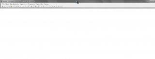

Здравствуйте,
Скажите почему не могу слить софт со своим
списком каналов с реса на комп прогой
F-300_Updater_v1.01. опен х820.
Стоит ли грешить на кабель? Наоборот
Нормально шьётся. Зарание благодарен.
Kisa
А кто вам сказал что это вообще возможно?F-300_Updater_v1.01 - это загрузчик,вдумайтесь ЗАГРУЗЧИК софта в ресивер и не более.Для вашей цели существуют другие программы - OB Commander и POBEdit.
VARIANT
Ах так! Спасибо!
Просто эта версия рускоязычная http://forum.sat-expert.com/attachment.php?attachmentid=23456&stc=1&d=1259874948
как-то сюда фотку с экрана вставить вышло.
Так вот, в ней есть функция - получить настройки, вот я и подумал что
она именно для этого, разве что у неё другое назначение.
    138,2 KB · Просмотры: 20
Kisa
Кнопка то есть,но она не работает.
А по поводу Победита иКоммандера,так они мультиязычные,их писали в Украине и разобраться с ними труда не составит.Кстати, в разделе есть инструкции пользователя этих чудных программ.
