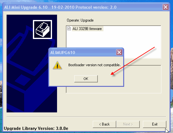

marcopolo1
Модератор Eurosat
тоесть если вы не загнали в тюнер не свою прошивку,
Прога(загрузчик)6.10 этот указывает какой у Вас проц. в ресивере стоит и нужно быть до такой степени не понятным какой дамп нужно заливать,да и сама прога не пропустит,выдаст Вам такое :
Что означает:Вы пытаетесь загрузить софт или дамп с чужим загрузчиком!!!​
