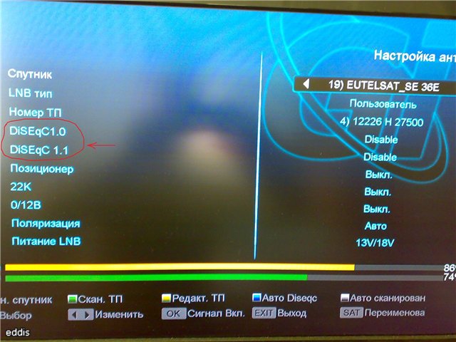

eddis
Ещё один вариант софта 1.3.36
с поддержкой каскадинга LNB
пы.сы. залил, работает но проверить каскадинг нету возможности...:)
