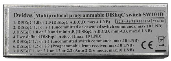

allllex, может поможете мне и Вас наведет на мысль, то что я сейчас опишу. Внутри стоял титан, на втором входе дайсика стоит стационар 36е, на первом поворотка. Дайсик каким то образом переключился на 2 вход, 36е работала на ура, вот поворотка ни в какую, помните нашу полемику. И вот решил установить параллельно титану на внешнюю флешь нейтрино и в ней настроить поворотку и вот здесь произошло, по моим наблюдениям, что то не понятное, антенна куда то уехала, но не в ней дело просто после манипуляций с нейтрино дайсик переключился на 1 вход и в титане не могу переключить его (дайсик) на второй вход. Висит постоянно на первом. Такое ощущение, что то прописалось в дайсике и переключило его стабильно на 1 вход. Раньше работал только 2 вход дайсика (стационар) теперь только 1 поворотка, хотя как не крутила, так и не крутит. На е2 работает и то и то. Причина в дайсике или в титане. И если на титане у кого нибудь работает такая связка: 1 вход поворотка, 2 вход стационар, дайте название и фирму дайсика. Извините за сумбур. Но собака где-то зарыта и осталось только ее откопать.

Так как первый вход на любом дайсике "сквозной", то у тебя на титане просто перестал работать дайсик вообще. Как будто его нет. Остался только первый вход.
У меня хотя дайсик с 10 входами, но первый вход работает всегда, одиночный LNB или 1.0 или 1.1. Я думаю в титане просто сбились настройки дайсика. Или нейтрино сбил настройки дайсика. Надо наверное настроить на титане настройки с 0, и должны начать работать.
Между прочим на моем дайсике простыми командами через DVB карту SS-2 на компе можно послать специальный набор команд в дайсик и он перепрограммируется например с версии 1.1 на версию 1.2
Лично я так и делал. У меня был 10 входовый дайсик версии 1.2(поворотка). Мне нужен был дайсик версии 1.1 (мультифид). И я спокойно перепрограммировал его таким образом.
Есть спец. программаторы. Но у меня программатора не было.
Может это и не твой случай, но мой дайсик можно "случайно" неправильными командами на дайсик, его перепрограммировать.
