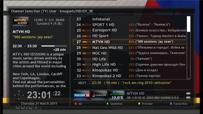

DOMICA 8 DM 800HD-ramiMAHER #ssl82
только для sim201 и установкой во внутреннюю флеш
- Updated Enigma2 from 31.03.2011
- wi-fi patched by Bigroma, installed rt2870 and rt3070 packages with setup from GUI.
- aligment event and percentage progress in channel list (setup from options menu)
- updated amimated menu skin TV-pro
- new bootlogo with "TV-pro" stile
- menu DOMICA translations changes
_hxxp://ramimaher.dreamoem.net/DOMICA-image-8-dm800-ramiMAHER.rar

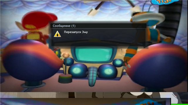

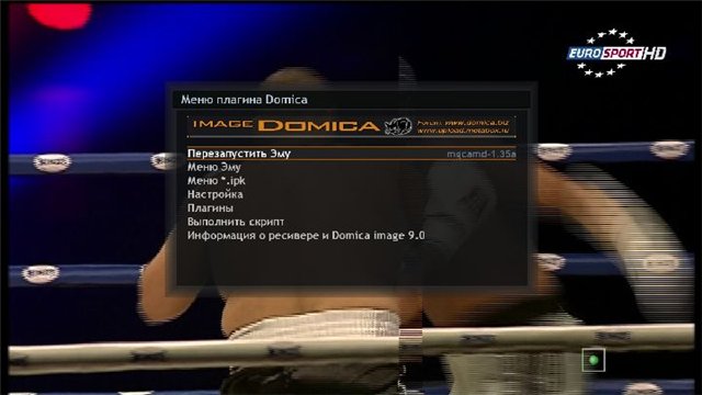

Имидж DOMICA 9.0 для Tuxbox 980/990, dm8000, dm800, dm800se, dm500hd
- обновленная энигма от 15.10.2011
- скин HD-line ProTV с процентовкой длительности передач и отступом ЕПГ (включается из меню ОПЦИИ- см. скриншот)
- новое бутлого от Bigroma
- система управления эмуляторами приведена к традиционному виду
- рестарт эмулятора дополнительно вынесен под кнопку "Help"
- многоязычный перевод в Меню Домика, в т.ч. на некоторые языки стран СНГ и Балтии
- NowNext EPG-patch
- из имиджа удалены все закрытые рендеры и конверторы, исходники имиджа доступны в интернете в свободном доступе
для сим 2.01 испольуйте оригинальный имидж с накатом sim2.10-SSL84.nfi (версии сим1 пока нет, в связи с отсутствием драйверов под них)
