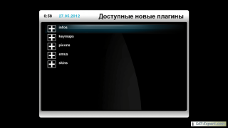

Сегодня будет обновление имиджа до версии HDMU REV 449. Из особенностей прикручен сервер IPK. Для 1018 и 1028 октагона уже вышли. :)

может что поправят? Заметил что последний метра на 3-4 легче прошлых. Но может просто всякий хлам убрали, типа пиконов...
Egor
Нет скорей всего убрали плагины .Теперь у них загрузка доступна через сервер
