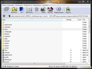

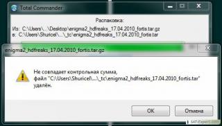

shuricel
Маленькая неприятность по поводу enigma2_hdfreaks_17.04.2010_fortis.tar.gz:
...проверьте кто будет скачивать.
MixBy
В винде не распакуется. На флэшку ставиться без проблем.
Ставиться, но не грузиться. Так что ждем исправлений или через образ пробовать.
Evdok
Модератор "Octagon"
Проверил архив - действительно не распаковывается нормально :( А образ на флешке не запускается - буду колдовать :)
С помощью проги USB Image Tool установил на стик образ IMZ:). Файл с расширением TAR не удалось запустить на стике:nea:.
Evdok
Модератор "Octagon"
В общем, пока пролет, будем ждать нормально запакованный образ :(
Evdok
Модератор "Octagon"
Уже понял, странно, что на всех форумах об этом молчок :)
Evdok
Модератор "Octagon"
Вот, уже выложили правленный архив, качаем :)
