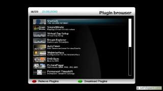

HFreaks Enigma2 Team Image v6 vom 21.05.2010
HFreaks Enigma2
Team Image v6
vom 21.05.2010
Changelog:
- Based on GIT 994 STM22 Enigma2 (26.04.2010)
- angepasst vom HDF Team mit Änderungen vom 17.05.2010
- fix tuner failed
- fix avi/fastforward memoryleak in libeplayer2
- fix im Teletext
- EPG Freesat
- EPG Refresh (zeitgesteuert)
- Permanent Timeshift
- ZapHistory im BluePanel
- Volume Fix beim Enigma Start
- fix im schnellen Rücklauf
- DTS Downmix per Default aktiviert
- zusätzliche Skins integriert
- diverse kleine Änderungen im Hintergrund
- Picons integriert
- Default Senderliste
- Networkbrowser/Automounter aktuelle Version, angepasste Settings
- EPG, IMDB, OFDB Plugins vorinstalliert
- Sherlock Plugin auf Info Taste (nicht im Media Player benutzen!)
- Virtual Zap auf der Exit Taste (hilft beim tune failed Problem)
- Webinterface aus Performancegründen deaktiviert (kann in den Erweiterungen wieder aktiviert werden)
- Mount von externen Platten mit autocheck (HDF Toolbox bzw. MountManager)
- Softcam Manager in der HDF Toolbox (CCCam Client & Oscam für interne Reader)
- Entschlüsselung von 2 Sendern gleichzeitig (CCCam braucht dann 2 Lines)
Hinweise zur Benutzung:
- Konfigurationsdateien vom Oscam liegen unter /etc (interne Reader werden in der oscam.server aktiviert/deaktiviert)
- Oscam ist konfiguriert für DVDAPI Nutzung und braucht somit keinen Extra Client
- Konfigdatei vom CCCam liegt unter /var/keys
- Info-Taste startet den Sherlock mit Informationen zum EMU,Sender usw.
- einmal OK zeigt die Info, nochmal OK zeigt aktuelles EPG
- Blaue Taste für Erweiterung (Blue Panel, HDF Toolbox usw.)
- Rote Taste schaltet in den Radiomodus
- Taste 0 für PIP Umschaltung und Recall Funktion
- Exit Taste für Virtual Zap
Image v6
