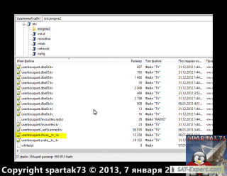

Файл должен называться так:

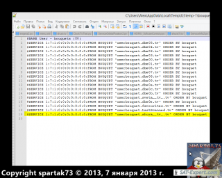

Соответственно и в файле bouquets.tv должна быть такая запись:
oldkiller
spartak73, Букет с сайта скачивается с названием shura.tv (по крайней мере у меня)
Ну и соответственно
oldkiller, правильно как у меня. Да и выглядит все красиво. Порядок. :)
oldkiller
spartak73, Так ведь и у меня работает...
Не всегда то что работает значит правильно. :) Ну назвать можешь хоть как. Это не смертельно. Главное чтоб работало. Кстати слух идет что скоро халява закончится :)
oldkiller
Не смертельно, я её не смотрю (хотя каналы переключаются моментально) Спутников достаточно :)

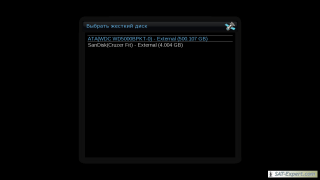

CESAITISV
spartak73, JFS сделал как ты там где то писал команду надо ввести для телнет, но потом пишет вот это когда пробую записать какую небудь передачю.
А это что видет система:

CESAITISV, ты команду давал в тельнете? После команды нужно перезагрузить систему. После диск виден.
