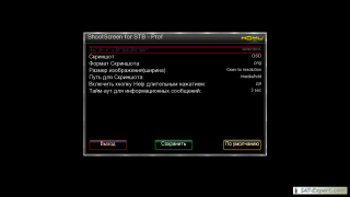

Перестал работать в***нтерфейс у меня, сегодня еще работал с утра а сейчас даже нет соединения, у кого рабочий в***нтерфейс скиньте пожлуйста для HDMU.
Сейчас вообще нигде не делает скриншоты- ни телнет, ни в***нтерфейс, ни пиконлоад, проверь пожалуйста у себя.
fanbox,на "чистом" имидже с минимумом плагинов всё работает.
Но,стоит загрузить EPG, и-всё...
в***нтерфейс см.
