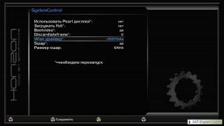

я извиняюсь а как вай -фай настроить на польской разобрался а тут нет не чего?
vohr22, ну как же нету? Зайди в HDMU центр - Настройки системы :
Выбираешь свой драйвер кнопками вправо-влево, сохраняешь. После полной перезагрузки ресивера в настройках сети появиться настройки беспроводной сети... :)

vohr22
хорошо я попробую я просто всё вроде посмотрел спасибо

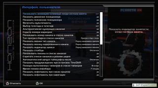

Родительский контроль не работает. После ввода пина на канал вылетает в зеленый(вернее белый) экран.
---------- Сообщение добавлено в 19:09 ---------- Предыдущее сообщение размещено в 18:52 ----------
Можно отключить spinner во время загрузки энигмы? Что бы было отключено только во время загрузки, а при работе энигмы работало ?

Вот и пиши на форум поддержки данного имиджа. Мы не имеем никакого отношения к команде HDMU! На фиде HDMU есть этот плагин?
k.m.s
Мне быстрей не нужно :)
Просто у меня при загрузке, когда меняется разрешение экрана или видеорежим, не знаю как правильно называется, от спиннера бывает остаются полосы. Паршиво смотрится.
Подобрал другой спиннер, с ним боле менее нормально, но все равно иногда бывает.
Да и не вижу смысла в спиннере при загрузке.
Ну раз нельзя отключить то и фиг с ним :)
Хотя есть идея, я правда в энигме еще толком не разобрался. Убрать папку спиннер из дефолтного скина и положить в тот который использую. Не знаю прокатит или нет. Но тут тоже проблема, я как раз использую дефолтный скин :)
k.m.s, только так...
k.m.s
Так отключается только при работе энигмы, при загрузке нет. Мне как раз наоборот нужно.

k.m.s, нарисуй прозрачный !yea! Он как бы будет крутиться но ты его не увидишь...
