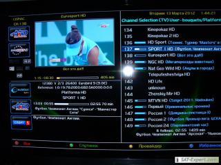

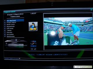

Починил картинку в графике PIG:
Droid73
У меня сейчас через usb hub воткнуты в заднем порту флешка с енигмой и usb hdd. Енигма грузится.
енигма также грузится если флешка в переднем usb а usb hdd в заднем порту. с флешками в обоих портах не пробовал.
Взять рендер PIG из предыдущего имиджа :)
Где все рендеры лежат. :) /usr/lib/enigma2/python/Components/Renderer/
Пожалуйста. :)
  • Pig.rar
    954 байт · Просмотры: 47
alex_sds
Положил Pig.ru в /usr/lib/enigma2/python/Components/Renderer/.
Когда пытаюсь зайти в Setup Glass16 - все виснет наглухо.
Может еще что нужно прописать?
На HD каналах будет все прыгать если разрешение 1080i. Нужно включить 1080p 24 Hz.
