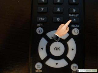

Установил EMC (Enhanced Movie Center), но никак не могу запустить его.
В меню есть выбор Start EMC with: TV-Button, Video-Button, Radio-button.
Вопрос - где эти все кнопки на пульте Openbox S6? В Key Mapper'е их переназначить нельзя...
Через меню Расширений запуск EMC не удался - просто показывает телевидение и тюнер перестает реагировать на нажатие кнопок пульта (аж до перезагрузки...)
SuperMaximus, На опене это вот эта кнопка на пульте :)
SuperMaximus
spartak73,
Благодарю, уже выяснил :)
