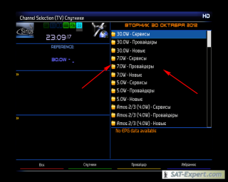

Filin88
А где редактируется эта информация? Везде вроде лишние спутники подчистил, а здесь всё по старому..:pardon:
mikolast
я дримбоксэдитом поудалял.выбрать тип каналов-все,выбрать ненужный спутник и удалить его

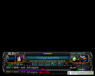

Filin88
Подскажите почему с crossepg на некоторых каналах вместо названия передачи - ругательства типа "Griuk negyvas"!bad!

Filin88
Filin88, что за скин это? В логе не вижу что не хватает.
Если на счёт зелёнки то уже решил.
Вот с crossepg не пойму..:pardon: почему вместо названия передачи какая -то х**нь..!bad!
