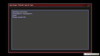

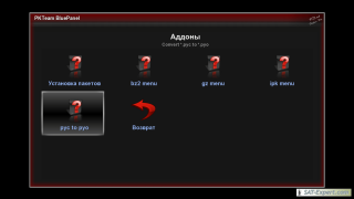

Получил пробные версии Nebula V3 для 1028, 1008se+ и 918se+. Первое что заметил это новая функция в меню аддонов в блю панели. Конвертер .pyc to .pyo !good!.
Продолжаю тесты...

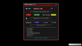

В эму менеджере добавилась новая кнопочка. Вроде раньше ее не было... Эму в дежурном режиме включить. И еще одна фишка там mapping CA1 к CA0. Я так понял это для слота модуля. Сам не пользуюсь этим проверить нельзя что это....

[ALL] добавлен конвертер *.pyc to *.pyo

[ALL] EMU Manager 1.1.3: added switches: Map CA and autorestart CAM
