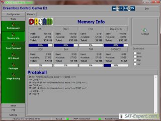

Filin88
spartak73, а возможно имидж NEBULA v3 как-то распаковать и установить на флешку как прежние? Или хотя-бы увеличить папку root, ато явно маловато ему места и на некоторых скинах если битрейт канала выше 5000 то каждые пару минут тупо вылетает в зелень..:]
Filin88, ты о чем? Папка root сама увеличивается. Имидж на флешке же а не во флеше. SWAP активировал?
Filin88
активировал. но параметры напрягают:
раньше было не больше 17%..
и твой universum-by-spartak73-for-pkt-nebulav2_1.4_sh4 работает отлично, но единственное как только высокий битрейт (например канал СТБ) так и проблемы..:pardon:
