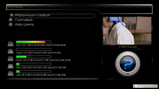

Что никто не обновлял ?! Как после него работает swap и монтирование hdd ?
aleks.62
Обновился. Диск после перезагрузки остался на месте. В смысле примонтировался. SWAP тоже... Может что потом вылезет. Пока нормально...
Я тоже обновился. swap на месте, жесткий диск ради эксперимента отмонтировал и снова примонтировал, флешка тоже примонтировалась. На скрине видно. Все как и должно быть. :)
adriano
Да,на оненах лучше не обновлять имидж не сохранив его на компе.swap вырубается hdd не монтируется.
oldkiller
adriano, Обновляешься , после перезагрузки меняешь automount по пути /etc/init.d/ , проверяешь права (755) , перезагрузка ....
adriano
oldkiller, И swap то же включится после замены.?
oldkiller
adriano, Да , всё появилось !
