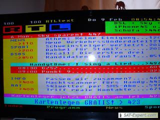

С сигналом на тюнере вроде разобрался, пока не слетает, если что спрошу.Проблема в телетексте.В A/V-Einstellungen в меню Modus перепробовал все настройки.Никак нехочет телетекст работать, видать что включается и видать нижнею разноцветную строку , а сверху просто полосы.Пробовал на разных каналах, одно и тоже.Что можно ещё попробовать.

Блин сптартак ты гений,сделал как ты сказал, пощёлкал каналы туда сюда, пока всё идёт как по маслу.С телетекстом бы ещё разобратся? Не подскажешь где порытся?
Не знаю я телетекст использую на телеке. Там удобней. У тебя в чем проблема с телетекстом ? Подергивание? Частота какую поставил 60Hz или 50Hz ? У меня чуть чуть иногда он дергается при построении, но не драматиш читать то можно :)

Вот так как на картинке везде телетекст показывает.пробовал 50 и 60 Hz, ничего не меняется
Проверил еще раз телетекст на немецких каналах. Проверял на имидже HAARPv3C. Как результат все работает без заминки !good! :
Проблемы у тебя. Где конкретно не скажу потому что это феномен :)

Да феномен это точно.Знаешь что я заметил, после того как установил имедж, то телетекст работает, как только проозвёл настройки тюнеров,всё кранты, ничего не открывается.Может быть что то с Хардвер???
Хотя на ААФ имедже с горем пополам открывает.
Что не открывает? Телетекст?
