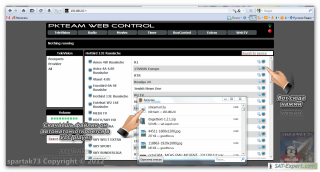

Установил настроил под себя. Поправили вебинтерфейс. Можно скриншоты делать. Я нащелкал вот чуток. Видеострим тоже работает через вебинтерфейс. Вчера проверял . Можно на телевизоре один канал смотреть на компьютере другой.
Spartak73 ,день добрый,подскажи как это сделать,у меня при закачке файла стримминга и его открытии автоматически тюнер переключается на этот же канал,т.е. один и тот же канал,что на компе,что на телеке.
Вот наглядно :). Для начала надо скачать VLC Player и установить на комп.
Нажимаешь как на скрине и вуаля. На компе один канал на телевизоре другой. !good!

Всё скачано и настроено,но так как на картинке не открывается ,только когда программа стоит на верху,в заголовке начинается стримминг.В том-то и суть ,после открытия этого файла тюнер автоматом показывает такую - же программу.
Сделай скрин. По твоему описанию я ничего понять не могу. Какой заголовок? И где программа стоит наверху :pardon:?

Вот Что выходит.В левом верхнем окне текущая программа СТС,а стрим другая

Ты же видешь там ошибки пишет в программе VLC лечи сначала у себя на компьютере. Потом тут спрашивай. :) Я могу помочь с ресивером но никак не с вашими компьютерными болячками... Про настройку VLC тут прочти.

Напрасно так резко,как раз тут и там всё прочитал,я не начинаю задавать вопрос если могу сам дойти.Только после штудирования спрашиваю.На титане стримминг работает в этом режиме,а на HAAP вот такая беда.И причём здесь комп? Либо у немцев лучше,либо косяк у поляков,либо в имидже что-то не стало.
А может дело в тюнере? Ты с разных транспондеров смотришь? Если один тюнер это неработает.

Вот и пришли к истине,спасибо.
