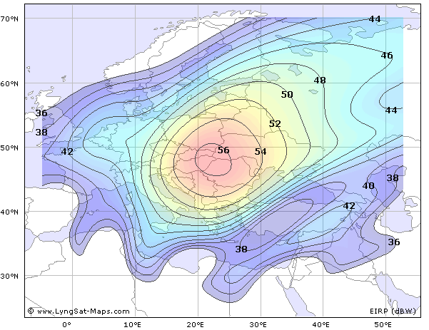

хлопцы подскажите почему сигнал на Амосе проподает чем ближе к 12 часам тем сигнал меньше или совсем его нет.
v@lera
barin08,
Интересное явление.А какой у тебя уровень и качество сигнала с этого спутника?
barin08
живуя на ставрополье а насчет настройки у меня поворотка может изза нее спутник берется краем уха.
судя по карте Вам нужен тазик 1,2 метра как минимум
