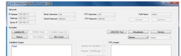

обязательно вбивать в нижней строчке Server IP или ноль оставить или что вбить??? айпи компа настольного?????
я так понимаю
первая строка -это айпи прошивки установленой в Катю
вторая строка- это основной шлюз
а вот в нижней строке что??????
Добавлено через 2 часа 6 минут
УРА УРА УРА я это сделал:pardon: всё идет и шарики тоже
всем спасибо кто учавствовал в обучении я сам от себя дуреюююю я росту на глазах

cviki
Хорошо поняли что сервер IP ето IP компа,но он необезателен.По крайней мере работает и так.Но когда проводите инсталяцию е2 то луче записать
