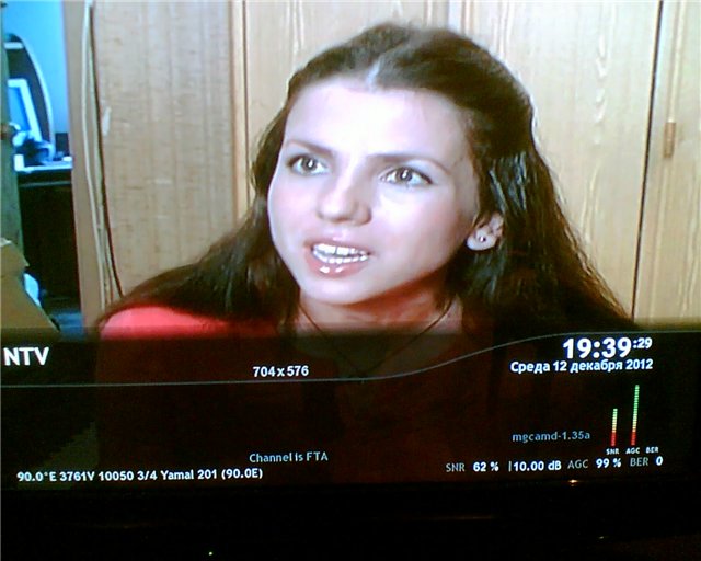

У знакомых в поселке имеется неизвестная тарелка, настроенная на неизвестный спутник и ловит всего несколько каналов с частоты 11057V из этого я выяснил, что возможно это ямал 201 90Е т.к в этом спискеhttp://www.flysat.com/yamal90.php на этой частоте те самые каналы, которые находит. Но их ведь мало, и как мне быть, пробовал еще пару частот из списка выше - не ищет.

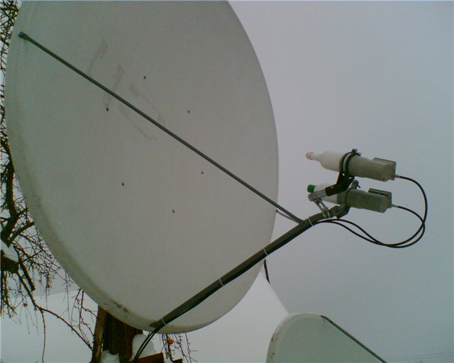

HIVISION HV-3300FTA, тарелка овальная как выяснилось с другого ракурса ))) головка golden interstar, GI-201 Platinum X, RF 10.70-12.75ghz

Если Вы о каналах с этой частоты 3761 R и т.д. то Вам необходимо менять конвертор. Так как эти каналы в Си-диапазоне. А у Вас Ку-конвертор.
BRONNER
Что сразу я и подумал, тарелка эта гдето 90см, если и менять на си конвертер то те каналы региональные аж с 4-7 часовым сдвигом показывают.
Остается получается с этого конфига, который сейчас из толковых каналов можно ловить 11057 и 11092, не считая турецких... печально

Меня вот еще такая идея посетила, а есть ли вариант настроиться просто на другой какойто спутник, который можно поймать с этим оборудованием но с более стоящими каналами
папараци
это имя знают все ...
С этим оборудованием нет.Немного опоздали в Эльдорадо была акция по Радуге .За 1000 рублей отдавали ресивер и карточку с оплатой на з месяца,ресивер и пластик от карточки получался в подарок (правда потом платить по 290р/меc).Теперь только ресивер с картоприёмником и карточку от "телекарты".

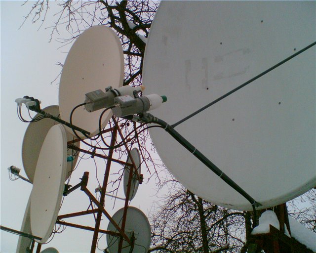

gaz1
ребята я чайник так что извените кто знает подскажите головка Hotberg расположена ближе к востоку или западу
папараци
В зеркальном отражении:спутник восточнее,соответственно головка западнее.
