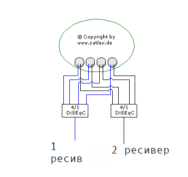

Skiper, Так у меня две тарелки в разных частях крыши стоят и два кабеля заходит в квартиру к двум разным тюнерам! как тогда дисек на одной антене влияет на спутник АВС и Сириус?
Мы не шаманы, и не видим, что у Вас и как подключено, два дрота может входить в квартиру и в случае, если конверторы-твины установлены. Если хотите реальной помощи, нужно это было указать в Вашем первом посте, что дракон Вы смотрите на одном тюнере, а АВС на втором. Почему так сделали, и с каких соображений разделён и ограничен у Вас просмотр, я не знаю. К примеру, смотрю четыре спутника вместе независимо и на разных двух тюнерах. Конверторы - твины.

папараци, Если один ресирвер отключаешь от питания на втором всё показывает! Зависимость почемуто только от одного ресирвера. На другом щелкаешь по любым каналам и он на первый не влияет! а вот когда на первом включаешь каналы которые вещают с Амоса то на втором не показывает не сириус не АВС! Ничё не понимаю. Пошел в контору которая занимается установками антен, объяснил ситуацию, так мне ответили что пусть кто ставил тот и ковыряется там. А человек который устанавливал уже 4 года как в Киеве живет. (Тарелке, дисекам и т.д уже 5,5 лет, кроме тюнеров, их сменил год назад)

zayac77, трудно объяснять когда информации мало.Больше жаловались на помехи при просмотре Амоса от круговых конверторов идущих на 36*,но у тебя другая история.Если у тебя схема как привёл Skiper то сбрасывай ресивер на заводские установки и настраивай всё заново.Как разберёшься с настройками меняй физически порт на Амос.

была похожая ситуация, правда на квадрах, поминял все четыре дисека, вопрос решился заменой самой головы на 75АБС
но для начала надо все таки менять DiSEqC
Тоже такая проблема была 100 процентов замена головы только в данном случае похоже головку менять на амос в любом случае надо начинать с дайсиков чтобы убедится что с тюнером все нормально просто поменяй их местами если будет тоже самое то значит с тюнером все нормально а если все поменяется местами значит проблема в тюнере

bonyk, поменял местами все равно все по прежнему! если на первом смотришь каналы с Амоса то на втором ни АВС ни Сириус смотреть невозможно

Значит с тюнерами все нормально теперь надо менять дайсики но очень похоже что все таки нужно менять головку если нет запасного Дайсика можно просто дайсики поменять местами и посмотреть что будет

zayac77, попробуй проблему решить пошагово. Времени затратишь много, но зато многое узнаешь... Отключи сначала все головки от дисеков. А потом по одной подсоединяй и смотри на оба тюнера - как они себя ведут? Наверняка при каком то очередном подсоединении твой глюк вылезет наружу.
