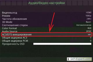

alemel попробуй отключи микширование(см.скриншот) в аудио настройках.

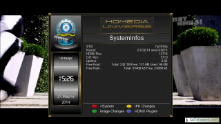

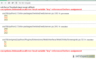

Парни, чего-то скриншот не проходит?
И в Web тоже самое
efimkot, имидж какой? Подозреваю что HDMU последний... Почитать в теме про имидж не судьба? :)
efimkot, Подпись лучше сделать... !yea!
balex64, а я про что написал? :)
balex64
spartak73, так я о том, что ошибки упорно не исправляют(там ещё и в python 2.7 некоторые файлы отсутствуют...)!bad!
