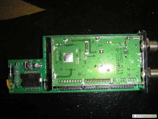

Так в чем проблема, давай выложим фотографии тюнеров и сверим.
Доберусь домой - сфоткаю.

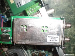

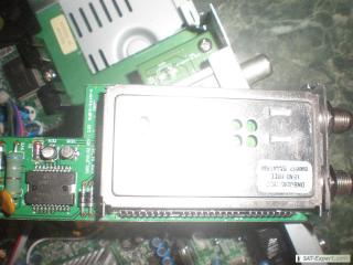

Сфоткал тюнер.
    97,9 KB · Просмотры: 19
    91,4 KB · Просмотры: 20
    91 KB · Просмотры: 25
Nikolayevih
Так у меня такой же.
И то же блуждающие проблемы с Поверхностью
Viraje
Мой.
Vitaliy_S
На всех этих тюнерах REV :3.00, они одинаковые :)
