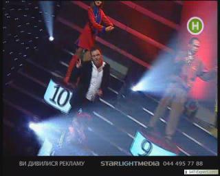

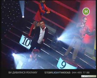

2) Касательно качества выходов YUV и HDMI для SD-каналов иллюстрирую скринами "Нового канала" (как раз не самого образцового в плане качества трансляции). На мой взгляд все-таки отличия есть, хотя раньше я писал, что их не заметил, но похоже есть разница, если приглядеться к скринам.
В данном контексте, на мой взгляд: резкость при выводе картинки по YUV немного выше, чем у HDMI, когда разрешения стандартные, и наоборот, резкость по HDMI немного выше - когда разрешения повышенные вплоть до 1080p.
Итак, "Новый канал", 720х576i, в ресивере вручную выставлено разрешение 576i, оригинал:
Выход HDMI
Выход YUV
Эти же фото, но обработанные программно - я убрал интерлейс для удобства сравнения:
Выход HDMI
Выход YUV
