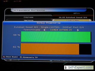

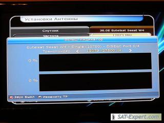

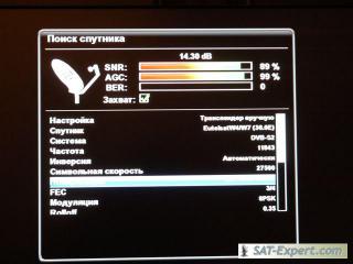

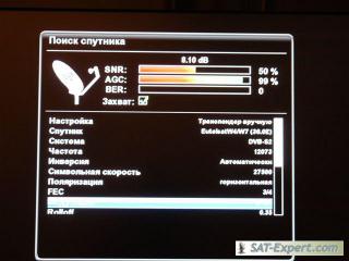

valerabox
HD-кино
Здравствуйте.
Столкнулся вот с такой проблемой. OpenboxS6 и S9 не показывает HD-кино с 36 градуса, только один транспондер (12073H).Пробовал на двух разных антеннах, для чистоты эксперимента, входной сигнал через Опен подал транзитом на Дреам800HD. Дреам показывает, а Опен по нолям. Другие транспондеры с каналами HD идут без проблем. Теряюсь в догадках, что может быть, версии прошивок менял, флеш тюнера чистил. Единственное что приходит в голову, это то, что входной тюнер в Опене слегка туповат, а учитывая что антенна ANKARO SAT 80 для Львова будет на грани приема сигнала, получается вот такой результат. Предыдущие Опены S5,S6,S9 работают на этом диаметре антенны без проблем. Может кто чего подскажет, устал бороться в одиночку.:)
http://s019.radikal.ru/i604/1204/9d/2827cd65b5a2.jpg
http://s019.radikal.ru/i612/1204/18/9cdd69bd4aaf.jpg
http://i070.radikal.ru/1204/13/4cf54108a53d.jpg
http://s019.radikal.ru/i617/1204/f5/bdf976f04cd0.jpg
