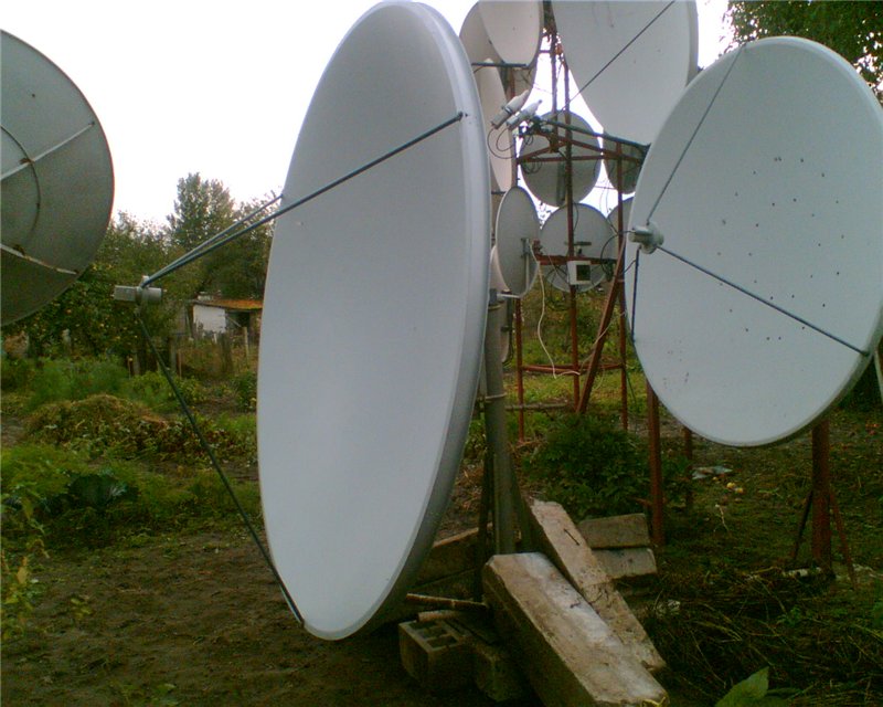

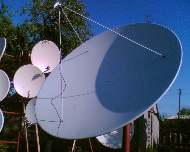

Недавно довелось вашему покорному слуге вместе с Vitalik19 (у нас vertuoz-19) принимать участие в процессе серьёзной модернизации "огородика" коллеги Саша Глущенко, к которому он давно и тщательно готовился, в результате чего были установлены 5 шт. 1.8 м. прямофокусных тазиков для приSма С диапазона и такого же размера офсетки для приSма в Кu сигналов с 28Е и 86Е. В данный момент антенное поле выглядит следующим образом:
P.S. Нужно заметить, что крыша на доме способствует удачному расположению поля, правда, увы - не спасает от пагубного воздействия вай-макса.

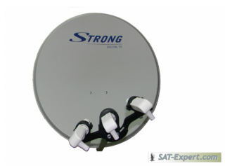

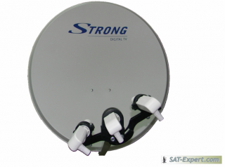

Все же спрошу еще раз :) Ставил ли кто мультифида Strong ?
Спутниковая антенна SRT 90 Strong MultiSat
хватает ли длинны и углов мультифида для настройки на 5е 13е 4w ?
вот на каком то форуме нашел
Андрей (01.06.2012 17:10:19)
Хорошая антенна. Настраивал комплектный мультифид на сириус-амос-хотбёрд и имел легкую проблему с фокусировкой третьего конвертера: фокус был не на дуге мультифида. Пришлось подкладывать шайбы. Это произошло потому,что я не заморачивался с точной перпендикулярностью трубы,на которой висит антенна,земле. А для этой конструкции это важно.
