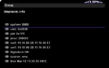

ndminion
Может кто нибудь сказать, на новых дровах РТИ1.7 или Спейз 2.2 - показывает ли канал ТЕТ....у меня почему-то он не запустился ни на оскаме ни на мжкамде....в чем может быть проблема???
VadimIv
Moderator
ТЕТ и TEST_6970(Совершенно секретно) - какие-то странные каналы.
На Spaze 2.2 - ТЕТ - молчит, TEST_6970 - нормально работает.
На RSI 0.3 - звук есть на обоих, на TEST_6970 картинки нет, на ТЕТ изображение есть не всегда, нужно пощелкать каналами.
В 1.7 так же, как и в spaze 2.2.
allllex
TEST_6970 - это открытый пока канал и поэтому он у меня нормально открывается на всех модах. (Оригинал не пробовал)
ТЕТ - это закрытый канал в кодировке biss, и поэтому если в mgcamd загружены ключи biss кодировки, то он откроется. Если нет, то идет иногда некодированный звук, а картинка закодирована. (зависит от передачи). Причем на моде spazeс мгкамдом, без поддержки biss, после переключении на другой канал, вечные шестеренки.
VadimIv
Moderator
Судя по логу, правильный ключ на TET mgcamd получает. Там что-то определенно с контентом, а не с эму. Причем началось это с месяц-два назад. На оффициалке тоже тормозилово какое-то, нужно пощелкать каналами несколько раз, чтобы картинка появилась..
Открытый TEST_6970 на spaze 2.2 и 1.7 работает без проблем, на RSI 0.3 - только звук с тем же mgcamd 1.31 и c теми же конфигами.
TET на RSI - если раз 20 поклацать иногда можно добиться картинки со звуком.
allllex
У меня в логе мгкамд эмулятор останавливается и все, при переходе на ТЕТ
UserLevel Notice [mg0] Mon Mar 12 11:25:14 2012
===== BISS ECM on CaID 0x2600, pid 0x1fff ======
UserLevel Notice prov: 000000
UserLevel Notice cw0:0 19 09 06 28 11 76 60 E7
UserLevel Notice cw1:0 19 09 06 28 11 76 60 E7
UserLevel Notice [mg0] stopped
Ключи только что обновил. По моему что то с ключем...
Ключ обновился на этот:
F 17DE1FFF 00 1909060011766000 ; TET
F 17DE1FFF 01 1909060011766000 ; TET
Может уже есть другой?
Ключи в логе и в SoftCam.Key не совпадают
Сейчас запустил DM800SE с теми же ключами. Канал ТЕТ работает и открывается. Значит что то не то с имиджем, контент и ключи правильные.
